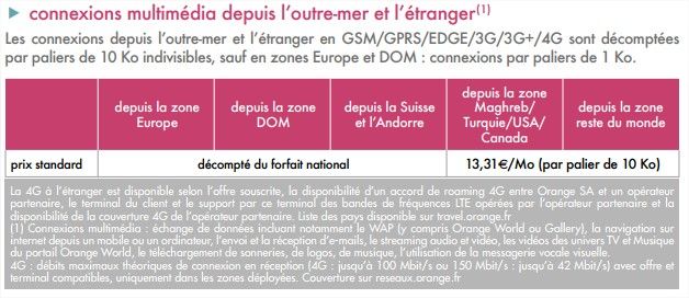

Merci pour vos réponses mais j'aimerai vraiment qu'on m'indique où il est spécifié ce cas dans le contrat car si je comprends bien je vais avoir 50€ de hors forfait à régler pour des conditions tarifaires que je ne trouve nulle part.
Je viens de relire la brochure tarifaire et il n'est fait mention d'aucune restriction de ce type pour les connexions internet en Europe, tout au plus trouve-t-on mention du satellite pour les appels vocaux.
Pour l'Internet mobile, c'est le tarif prohibitif "reste du monde" qui s'applique.
Je le rappelle : un réseau maritime, c'est n'est pas l'Europe (terrestre), c'est la pleine mer...
llasky
Voilà le paragraphe sur la data depuis l'international :
Il n'est fait aucune mention du caractère "étranger" d'un trajet maritime entre 2 pays de l'Europe.
C'est d'autant plus surprenant qu'il y a pas mal d'îles dans les pays inclus dans la zone Europe.
Donc comment pouvais-je anticiper cela ? Il y a un problème d'information non ?
Je le répète encore : les îles, c'est du territoire terrestre.
La mer, ce n'est pas un pays d'Europe (que cela soit au large de l'Europe ou ailleurs dans le monde). Et pour assurer un service mobile, forcément, on passe par un réseau satellitaire puisqu'on ne capte pas les opérateurs terrestres en pleine mer. La tarification de ces opérateurs satellitaires n'est rattachée à aucun pays, c'est donc "le reste du monde"...
En bref, on se fait avoir une fois, pas deux...

Sauf que je refuse l'idée de me faire avoir une fois alors qu'il y a défaut d'information.

Bonjour @llasky
Je vous communique le lien qui vous permet de trouver les informations sur le réseau maritime, vous trouverez l'information en page 21
https://boutique.orange.fr/doc/contrat3392.pdf?_ga=2.107521031.406078856.1527499520-1391094248.15156...
Comment sont facturées les communications ?
  • A moins de 30 km des côtes :
    - Si vous êtes en France -> Application du tarif national
    - Si vous êtes à l’étranger- > Application du tarif
  • Au delà des 30 km
    Si vous étiez déjà en ligne, la communication sera coupée jusqu’au raccrochage au réseau Air/mer
    Si vous n'êtes pas en ligne, vous pourrez communiquer dès que le réseau s’affichera sur l’écran de votre mobile
Nous restons à votre écoute.
