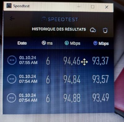

le 10-01-2024 08:08
Voici le résultat du test
Il a été réalisé dans les conditions que vous m'avez indiquées.
Merci par avance et bien à vous.

le 10-01-2024 08:40
Je dirais comme ça que ton appareil est configuré en ethernet 100Mb/s et non en Ethernet gigabit.
