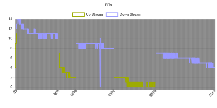

santec
salut
petit tour sous "liveboxinfo"
deux mesure de ligne lb3 & lb4
sous lb3 avant le soucie
UpstreamCurrRate : 21192 Kb/s
DownstreamCurrRate : 78856 Kb/s
UpstreamMaxRate : 21194 Kb/s
DownstreamMaxRate : 81368 Kb/s
UpstreamNoiseMargin : 6 dB
DownstreamNoiseMargin: 7.4 dB
UpstreamAttenuation : 0 dB
DownstreamAttenuation: 0 dB
UpstreamPower : -3.9 dBm
DownstreamPower : 0 dBm
DataPath : Interleaved
InterleaveDepth : 0
ModulationType : VDSL
ModulationHint : VDSL
FirmwareVersion :
StandardUsed : G.993.2_Annex_B
CurrentProfile : 17a
UPBOKLE : 1180

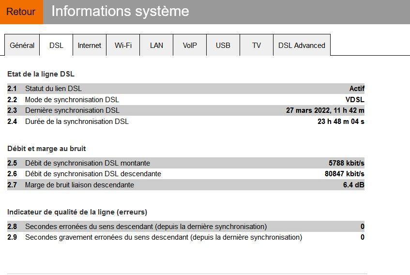

sous lb4 après le soucie résolue !?
UpstreamCurrRate : 5788 Kb/s
DownstreamCurrRate : 80847 Kb/s
UpstreamMaxRate : 6512 Kb/s
DownstreamMaxRate : 82996 Kb/s
UpstreamNoiseMargin : 7.4 dB
DownstreamNoiseMargin: 6.4 dB
UpstreamAttenuation : 31.8 dB
DownstreamAttenuation: 33.1 dB
UpstreamPower : -4.3 dBm
DownstreamPower : 14.4 dBm
InterleaveDepth : 0
FirmwareVersion :
UPBOKLE : 119
info degroutest pour ma ligne
Votre ligne téléphonique a un affaiblissement théorique de 6.73dB,
vous donnant accès à un débit théorique de 81,2 Mb/s en VDSL2 et 19 Mb/s en ADSL.
mesure un total de 380 mètres et est constituée des sections de câble suivantes : 0.4 mm (280 m), 0.6 mm (100 m).
ps: cela a peux êtres un rapport ou non , mais une maison ce construit a quelques mètres du poteau de ma ligne ,de gros camions (très lourd) on manœuvrer a coté ,le boîtier sur le poteau est relier a la terre via un câble de grosse section le long de la route ,il me semble  (de ce que je me souvient) que c'est une protection anti-foudre (et plus !?) si le passage répéter des camions on peux être détériorer la fonctionnalité de se câble

re
j'ai trouver une astuce j'ai désactiver sauvegarde et restauration (permanent) + reset d'usine de lb4 ,tout les débits sont de retour a 99% ,par contre l’atténuation toujours haut 30db vu que c'est une lb4 recyclé peux être une erreur de lecture ou autres et aussi la lb4 n'est plus visible dans le dossier réseaux de Windows 10 les autres produits aucun soucie !?
santec
salut
j'ai regardé de plus prés les infos des deux LB les données ligne sont différentes
LB4
DONNEES LIGNE
DownstreamLineAttenuation : 33.3 dB
UpstreamLineAttenuation : 32.5 dB
ChannelEncapsulationType : G.993.2_Annex_K_PTM
LB3
DONNEES LIGNE
DownstreamLineAttenuation : 18.7 dB
UpstreamLineAttenuation : 6.1 dB
ChannelEncapsulationType : G.992.3_Annex_K_PTM
c'est quoi la nuance ????
