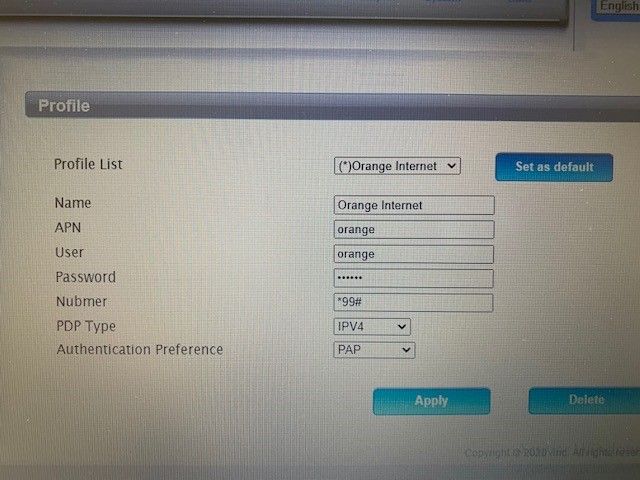

probleme résolu, j'ai créé mon propre APN et il fallait un reboot! merci
Je l'ai fait depuis des années sans souci, en attendant la fibre.
Ne serait-ce tout simplement pas un souci de code pin ? Pour un usage routeur, il est préférable de le désactiver.
Sinon, il ne faut pas hésiter à aller dans l'interface du routeur pour tout vérifier, et éventuellement changer d'apn parmi ceux proposés, ou en créer un.
j'ai deactivé le code pin, plus besoin de desimlocker au reboot (merci pour l'astuce)
voici mon apn et le statut du routeur.

Je pense que le profil n'est pas le bon.
Il n'y a (à mon avis) pas de "number" (bonjour la traduction !) à indiquer, de PAP, de mot de passe. Avez vous essayé d'en créer un nouveau en copiant ce qui fonctionne sur votre mobile ?
- Lolo78919-10-2021Aspirant sosheur
