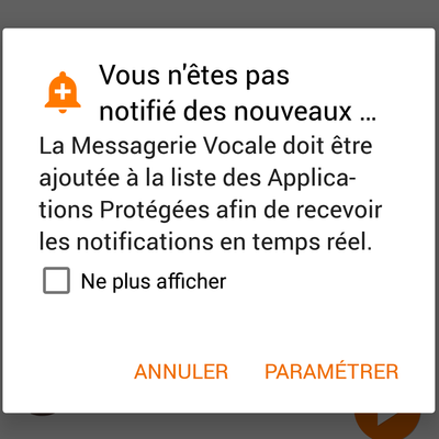

Avec mon Mate 10 PRO sous Android 8.0 je ne parviens pas à faire fonctionner la messagerie vocale visuelle
J'ai pourtant vérifier tous les paramètres et donner les autorisations nécessaires sans succès : j'obtiens systématiquement le message :
"Vous n'êtes pas notifié des nouveaux ...,
La Messagerie Vocale doit être ajoutée à la liste des Applications Protégées afin de recevoir les notifications en temps réel"
Si j'appuie sur PARAMETRER je tombe sur un menu vide :
"Fermeture appli. après verrouillage" sans rien d'affiché et sans aucun bouton ou sous menu.
Par ailleurs je ne trouve pas ce fameux menu "Fermeture appli. après verrouillage" dans les paramètres du Mate 10 Pro.
Je me demande s'il n'y a pas un bug quelque part...

Concernant le message :
Vous n’êtes pas notifié des nouveaux messages ?
La Messagerie Vocale doit être ajoutée à la liste des Applications Protégées afin de recevoir les notifications en temps réel.
En réalité, ce message est simplement utile si vous n'êtes pas notifié des nouveaux messages. Vous êtes bien notifié, n'est-ce pas ? Donc, il vous suffit de cocher la case pour ne plus voir réapparaître ce message (et donc cette fenêtre).
