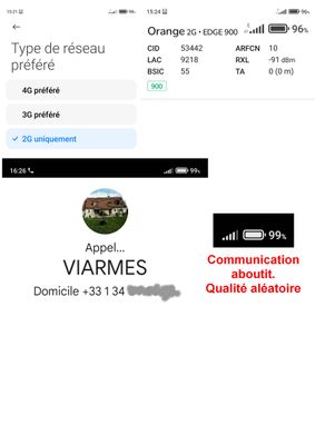

Bonjour à tous,
Afin d'éliminer l'impacte "bâtiment", j'ai refait tous mes essais à l'extérieur de mon pavillon :
Les résultats sont identiques qu'à l'intérieur :
J'ai ajouté les informations d'émetteur fournie par NetMonster.
En supprimant le Wifi, les icônes du réseau utilisé apparaissent et rendent l'analyse plus facile :
En 4G, en téléphonie le réseau passe en 3G et les communications n'aboutissent pas.
En 3G, le réseau n'est pas disponible. Téléphone impossible. (pas de passage auto en 2G).
En 2G, le réseau semble rester en 2G (avec disparition de l'icone E (?)).Téléphonie marche avec qualité aléatoire.
En conclusion, cela confirme bien une faiblesse du réseau 3G, due à des faits nouveaux (travaux sur le clocher ?), puisque ce réseau marchait parfaitement avant.
Il serait temps que SOSH ou Orange au moins le reconnaisse même si cela est indépendant de leur volonté (bien que le support de l’émetteur soit concerné).
Apparemment, le système ne commute pas automatiquement en 2G en l'absence de 3G. Normal ?

Je rebondis sur le message "Afin d'éliminer l'impact "bâtiment", j'ai refait tous mes essais à l'extérieur de mon pavillon" car je n'avais pas vu les images jointes.
Je ne comprends pas que la communication ne passe pas en 4G / 2600MHz avec de telles valeurs, si le mobile est bien compatible VoLTE. RSSI à -85, RSRP à -116, ainsi que RSRQ / SNR c'est très potable.
Si vous êtes éloigné du relai avec de telles valeurs, alors il ne devrait pas y avoir de souci. C'était un jour travaillé sur le chantier, aux horaires de travail (lorsqu'un relai est coupé pour travaux, il arrive qu'il soit remis en marche hors présence des ouvriers) ?

Les essais ont été effectués dimanche après-midi donc je suppose sans travaux. A une dizaine de mettre hors de mon domicile. Je suis exactement à 680 m du clocher. Mais bien entendu les échafaudages sont toujours présents et je crains pour longtemps (voir photos).
