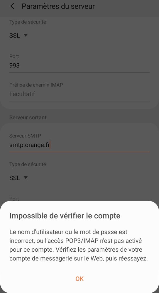

merci pour les réponses, comme dit dans mon premier post avant de poster sur le site j'ai essayé toutes les solutions qui ont été proposées à d'autres membre et cela n'a pas marché. Mon serveur d'envoi a toujours été bien paramétré smtp.laposte.net port 465. Je reprécise que sans rien changer cela s'est mis à ne plus fonctionner.
Smtp.orange.fr encore moins j'ai un message d'erreur à la configuration....
