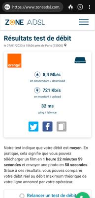

Mauvais Debit... 4G Bridée?? [help]
 Meme quand je suis en ville, la grande majorité du temps j'ai une ou deux barres 4G maximum. Ci dessus un test de debit que j'ai fais aujourdhui.
Sachant que l'offre de debit moyen pour la 4G en france est de "39,47 Mbit/s" c'est un probleme de payer pour juste a peine 10Mbit/s...
Donc si mon compte est par hasard bridé, j'ai besoin que ca soit résolu svp.

    Déjà, il faut savoir qu'il n'y a aucun débit garanti en cellulaire, au contraire d'une ligne fixe.
    Ensuite, il y a qu'un niveau de bridage, c'est quand on est en débit réduit à cause du dépassement du quota et dans ce cas, le débit est de 128kb/s, soit très en dessous de ce que tu constates.
    Si tu n'as qu'une ou deux barres maximum, même si cette mesure est plus approximative que le RSRP/RSRQ qu'il faudrait donner pour faire un bon diagnostic, on peut conclure que tu n'as pas de problème de débit mais que tous les lieux où tu as testé, le signal est assez moyen. Par ailleurs, d'autres facteurs peuvent impacter le débit comme l'occupation des antennes par d'autres usagers, ce qu'un mobile ne sait pas mesurer.
    Donc en bref, non, ce n'est pas un bridage volontaire.

        Les réseaux cellulaires, c'est de la radio, les performances dépendent de pas mal de facteurs non maitrisables (déplacement, obstacles, distance à l'antenne, réflexions, parasitage, nombre d'usagers, etc...).
        Quel sont les RSRP/RSRQ constatés (sur mobile Android, une application telle que NetMonster peut te les donner) ?
