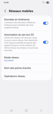

    As-tu reinitialisé tes paramètres réseau ou échangé ta carte SIM?
    Si tu as un Samsung, j'ai eu ce genre de problème. Après la mise à jour ONE UI 7, on peut désactiver la 2G dans les paramètres mobiles et je l'avais fait.
    Mon téléphone se déconnectant parfois du réseau. Il fallait le passer en mode avion puis l'enlever pour qu'il se reconnecte sur le réseau mobile.
    J'ai réactivé la 2G et redémarrer mon téléphone.
    En espérant que cela puisse t'aider.

      Bonjour Tony,
      Merci pour ton message
      Je redémarre mon portable après chaque " incident réseau" où il est "perturbé"
      Aucun problème sur mon portable mis à part les pannes et absence de couverture sosh
