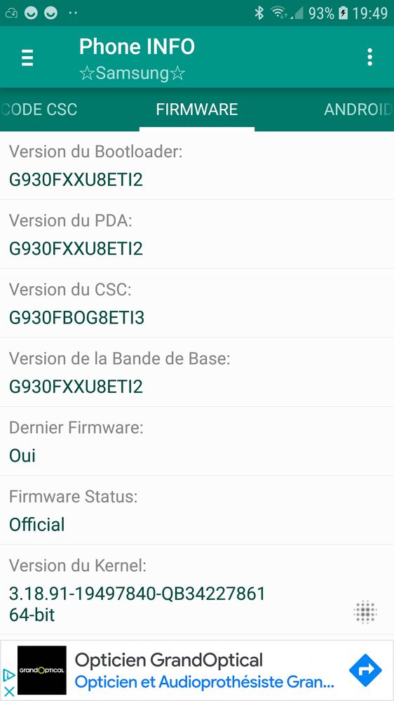

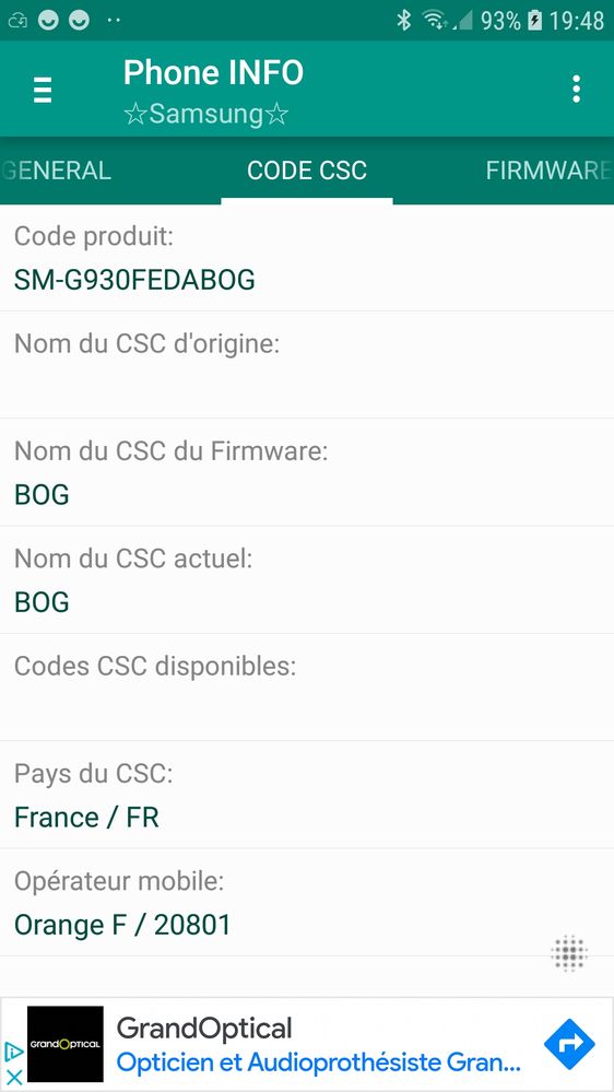

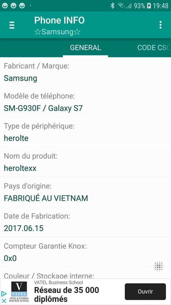

Voilà les ecrans :
Zouz91 ,
voilà la preuve que ton mobile a un CSC Bouygues (BOG) , cad une personnalisation Bouygues.
Si tu es un brin bidouilleur , il faut que tu remplaces le firmware de ton mobile par un firmware avec un CSC soit 'Orange' (FTM) ou 'France' (XEF) qui est un firmware non personnalisé par un opérateur précis - personnellement je te conseille le XEF.
voir ici , tout est expliqué - ça n'a rien de sorcier - :
Firmware XEF (France) :
Download Samsung Galaxy S7 SM-G930F XEF France G930FXXU8ETI2 firmware (sammobile.com)
Firmware FTM (Orange) :
Download Samsung Galaxy S7 SM-G930F FTM France (Orange) G930FXXU8ETI2 firmware (sammobile.com)
ATTENTION : à l'issue de la manip , ton mobile sera réinitialisé à neuf , tu perds donc tout le contenu . Prévoir donc toutes les sauvegardes nécessaires pour pouvoir restaurer tes applis et paramètres avec la manip .
Si tu as besoin de conseils , n'hésite pas ...
