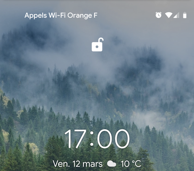

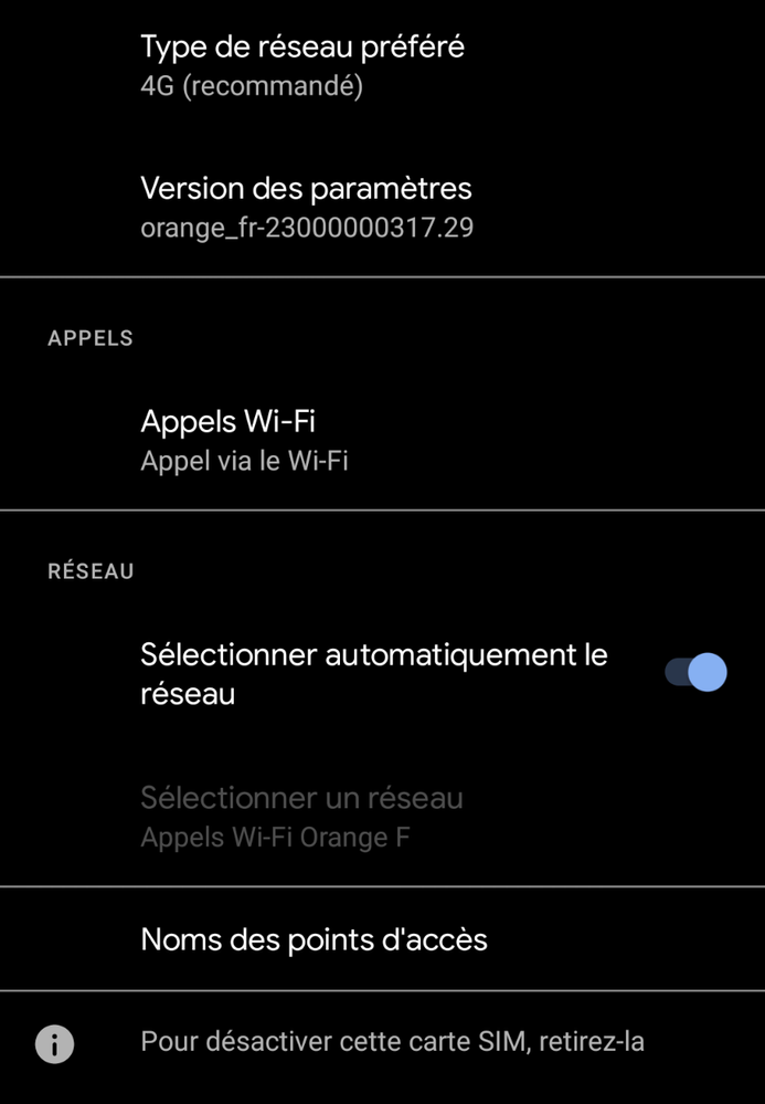

La VoWiFi est active et fonctionnelle depuis quelques jours sur mon Pixel 4a.
La VoLTE, pas encore...
Bon weekend.
