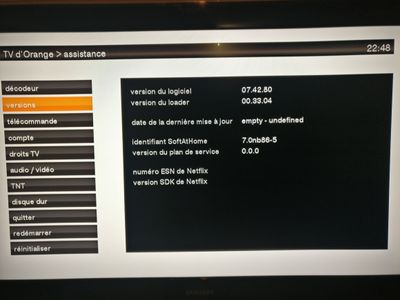

Oui exactement, j'ai suivi cette procédure qui dans mon cas mène après une vingtaine de minute a un écran noir et un bouton power qui clignote en rouge.
Pour info:
IMG_20190423_224855.jpgIMG_20190423_224855.jpgIMG_20190423_224832.jpgIMG_20190423_224832.jpgIMG_20190423_224821.jpgIMG_20190423_224821.jpg
Fredvilla
Peut etre un debut de piste?!

Oui c'est sûrement du à ça. En plus sur votre première image vos noms prénoms et identifiant TV ne sont pas affichés.
