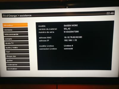

- stephremBoss sosheurOui c'est sûrement du à ça. En plus sur votre première image vos noms prénoms et identifiant TV ne sont pas affichés.

Peut etre un debut de piste?!
