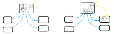

12-06-2019 10:39 - modifié 12-06-2019 10:41
bonjour
si ça peut aider
LB box internet avec au moins 4 ports de sortie
Adap transformation signal optique->electrique
PTO pt de terminaison optique
à vous de choisir solution (il y en a sûrement d'autres)
il semble y avoir toron de fibre qui pourrait relier PTO <-> Adap
sur photo , les câbles actuels sur DTI ne servent à rien dans votre config

le 15-06-2019 14:16
En fait le "problème" est résolu, je suis parvenu à mettre ma box dans le salon.
J'ai bien les 5 prises représentées dans mon tableau électrique, la dernière étant le cable bleu que l'on voit.
Cette solution me prend 2 prises Ethernet mais j'ai branché mon PC fixe et ma télé aux ports situés derrière la box donc ça ne me pose pas de problème vu que tout est "à coté".
Il ne me reste plus qu'à acheter un switch pour pouvoir alimenter les autres prises, dont celles dans les chambres.
