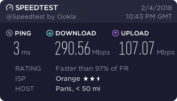

    Perso, sur un abonnement Orange fibre depuis plusieurs années, pas de surprise (PC branché en Ethernet) :
