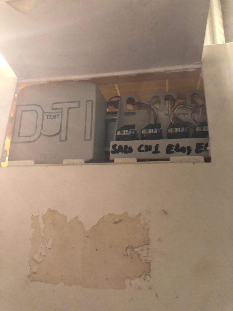

J'ai acheté un switch et je conserve l'arrivée de la fibre dans le salon.
Voici quelques photos de mon compteur, j'ai l'impression qu'il n'y a pas de cables RJ45 apparent, ce qui complique un peu le problème si je veux connecter ces cables à mon switch, qu'en pensez vous ? Merci.
