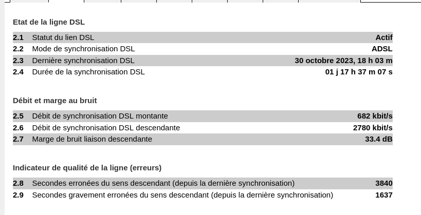

poste ici l'ecran "DSL" du menu 'informations systemes' via l'interface de la box ...

Voici la capture de l'onglet DSL.

!!! ta ligne est bien pourrie !!!
nombre erreurs élevé !!! une marge de bruit très haute , ce qui veut dire que pour tenter de stabiliser la ligne ton débit a ete abaissé à un niveau très inférieur à ce qu'il pourrait être ...
1 . s'assurer que ta déserte privée est OK :
. si tu as un DTI , branche ta box directement sur le DTI afin de voir si les problèmes persistent  , si oui : direction conseiller SOSH pour demander une intervention - le défaut n'est pas sur ta partie privée-
 .  si branché sur le DTI , tout est stable : le problème vient alors de ton installation ...
Uxellos
Mon installation est simple:
- box directement sur l'arrivée ADSL;
- branchement de mon ordi par câble sur la box;
- pas de wifi, pas d'autre appareil sur cette arrivée, pas de téléphone ni de TV, juste cet ordi.

alors , direction conseiller sosh ... demain .
