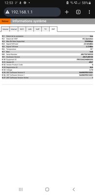

Test de debit indique ok mais sans detail
Ci-joint onglet
bilbaxo ,
les valeurs de l'ONT sont bonnes ... la température me semble bien élevée ... 45 devrait être un max ... la box est-elle bien aérée ?

que donne le test de débit sur l'appli 'my sosh' ?
que donne le panel 'info systeme'  onglet 'ONT' ? peux-tu nous faire une copie d'ecran ?
