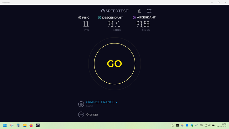

    Voici la capture d'écran de mon test de débit avec l'application Speedtest :
    Le test a été fait sur une connexion filaire ethernet dans les mêmes conditions que mon 1er message.

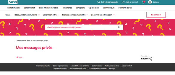

    Le bouton de votre message "envoyer un message privé" me renvoie vers un page vide :

    Merci pour le test communiqué en message privé.
    Je viens de tester votre connexion fibre : aucune anomalie n'apparaît sur le réseau à l'heure actuelle.
    Le débit mesuré au niveau de la Livebox est conforme à votre offre :
    * Avez-vous réalisé ce test en étant directement branché en ethernet à la Livebox, sans intermédiaire (CPL, switch, baie de brassage...) ?
    * Si vous utilisez un VPN, l'avez -vous désactivé ?
    * Votre PC dispose-t-il d'une carte ethernet Gigabit ? Est-il à jour (OS, logiciels, pilotes) ?
    Jérôme
