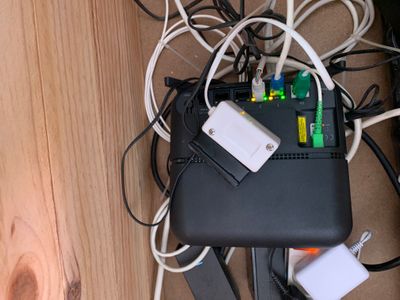

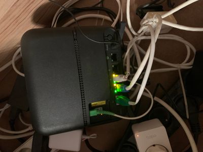

Je vous propose de nous faire parvenir une capture d'écran du branchement de votre téléphone derrière la Livebox.
Je reste à votre disposition.
Frédéric
JiPe06
zoe64
Bonjour @JiPe06
Pouvez-vous me dire ou part le câble branché sur le port du téléphone ?
D'autre part j'aperçois ce qui semble être un filtre ADSL ou une prise en T de votre téléphone, pouvez-vous m'éclairer ?

Bjr Zoe
c est la prise téléphone en effet
