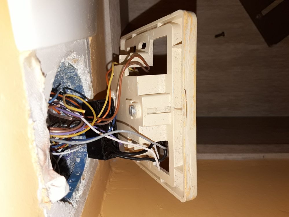

J'ai donc parcouru beaucoup de topics sur le VDSL2 et j'ai pu lire qu'il fallait une ligne impécable pour éviter tout parasites. J'ai alors ouvert ma prise.
Il faut savoir que l'installation est très ancienne, présente bien avant que nous emménagions et qu'il n'y a pas de DTI.
J'ai donc plusieurs questions :

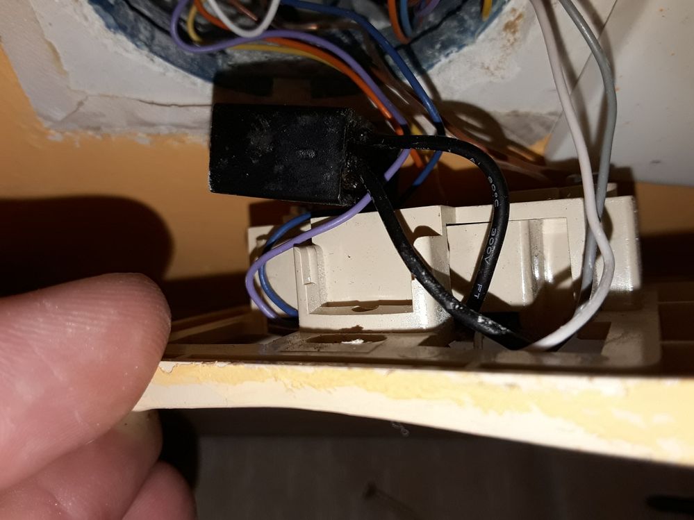

- Il y a la présence d'un condensateur dans la prise branchée sur les plots 1 et 3. Dois-je l'enlever ou le laisser ? Y'a-t-il un sens de branchement des bornes repérable ?
- J'ai à ma grande surprise constaté que par rapport à tous les schémas de cablage que j'ai pu voir, mon fil blanc était branché sur la borne 1 et le gris sur la 3. Cela a-t-il vraiment une importance ?
- J'ai maintenant tout débranché, je vais nettoyer entièrement la prise. J'ai enroulé tous les cables et laissé sortant uniquement les gris et blanc. Est-ce bien ?
- Avez-vous d'autres conseils à me donner pour profiter pleinement de mon débit et donc éviter une résiliation rapide de mon abonnement ?
- L'un des deux cable est replié sur lui-même et torsadé tandis que l'autre non, une manière de faire est-elle meilleure que l'autre ?
Je vous joint quelques photos de la prise avant d'avoir tout enlevé :Condensateur en noirCondensateur en noirFil blanc en haut et gris en dessousFil blanc en haut et gris en dessousVue d'ensemble de la priseVue d'ensemble de la priseFouilli des cables (gaine gauche: prise qui n'existe plus/ gaine droite: arrivée téléphoniqueFouilli des cables (gaine gauche: prise qui n'existe plus/ gaine droite: arrivée téléphonique
