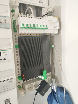

Nous sommes équipés d'un décodeur TV et d'une LiveBox 5 qui est installée dans notre tableau électrique.
Il y a un mois un technicien est venu tout installer et cela fonctionnait bien, le décodeur TV étant relié en wifi à la Livebox.
Depuis environ 2 semaines il y a des bugs réguliers, les chaînes TV ne fonctionnent pas, un message d'erreur indique que la connexion wifi entre le décodeur TV et la box ne fonctionne pas. On suit le protocole pour relancer l'appairage (appui sur bouton WPS...etc), parfois cela fonctionne, parfois pas. On éteint tout, on relance tout, et ça ne marche pas pour autant.
Je précise qu'on n'a pas d'antenne donc la seule solution d'avoir la TV c'est internet.
Je précise aussi que la box en elle même a l'air de bien fonctionner, les 3 voyants sont allumés en fixe orange.
D'où vient le souci ?
N'y a t'il pas moyen de connecter la LiveBox et le décodeur TV
en filaire - même s'ils sont éloignés - pour éviter ce souci de wifi qui ne fonctionne pas entre eux ?
Je joins deux photos de notre installation (la box branchée au boîtier fibre dans le tableau électrique, et les prises que nous avons près de notre TV).
Merci d'avance !

Au vu de vos photos votre logement semble équipé d'un coffret de communication.
La liaison de la Livebox et du Décodeur par ce biais est en effet la solution optimale. Le Wifi est une onde et peut être impacté par de nombreux perturbateurs.
Pour cela il est nécessaire de brancher un câble Ethernet entre la Livebox et le coffret puis entre la prise murale et le Décodeur TV.
Habituellement les prises du coffret de communication sont étiquetées afin de connaître la correspondance prise/pièce de votre logement.
Vous retrouverez plus d'informations ici même 👉🏻 Livebox : les différentes solutions pour connecter vos équipements - Assistance Orange

Nous avons en effet connecté le tout avec des câbles ethernet et cela semble fonctionner maintenant ! Merci
