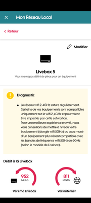

J'ai souscrit à une offre fibre depuis moins d'1 mois et lorsque je me connecte sur mon interface utilisateur, je constate que j'ai toujours un message d'alerte concernant le réseau Wifi 2.4 GHz qui sature. Je remarque que les équipements ont parfois du mal à se connecter à ce réseau. Il y a 7 appareils connectés sur ce réseau (prises, thermostat et capteur) ce qui ne me semble pas énorme. De plus lorsque j'étais avec mon précédent opérateur, je n'ai jamais observé ce phénomène.

En effet, je constate que vos équipements sont connectés sur la bande de fréquence 2,4 GHz, ce qui la sature et ne vous permet pas de profiter d'une connexion Wifi optimale🚀.

J'ai effectué la manipulation, en séparant les deux fréquences, j'ai toujours le message de saturation.

Bonjour, j'ai cette information au niveau du canal radio. Vous proposer de sélectionner un canal radio au hasard?
