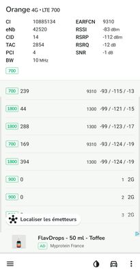

    En mobile, il n'y a pas de débit garanti. C'est quoi "mauvais" ? C'est à un endroit ou partout ? En intérieur, en extérieur ?
    Tu peux télécharger une application de type NetMonster qui permettrait de faire un premier diagnostic sur les fréquences utilisées et le niveau de signal (RSRP/RSRQ).
    • Avatar de micka83
      micka83
       ok merci pour votre réponse, ça me donne ça

        Voici les ordres de grandeur à connaître pour RSRP / RSRQ :
        On est à la limite du "pauvre", sur une antenne 700 MHz, prévue pour porter loin mais pas forcément aller vite.
        On peut donc conclure que la situation où tu fais cette mesure est que l'antenne est relativement loin et est prévue pour gérer une zone étendue, bref, pas l'idéal pour avoir des vitesses importantes. Tu as du service, mais les autres antennes affichées ne sont pas meilleures. Dans une zone plus dense en antennes, tu pourras avoir de meilleures performances.
