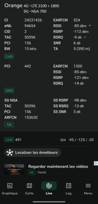

Quel est ton RSRP/RSRQ ? Si c'est un mobile Android, tu peux utiliser l'application gratuite NetMonster.

Je ne sais pas s'il faut lancer netmonster longtemps pour une moyenne mais voici ce que ça donne

Une lecture instantanée suffit. Par contre, il faut attendre que la modération autorise les images.
- ziv
Avec RSRP=-98dBm, le niveau de signal en 5G est pas mauvais (il est pas terrible sur les cellules 4G qui sont remontées ici aussi, RSRP=-112 / -121), par contre je ne savais pas qu'Orange opérait sur la bande 700MHz qui ne permet pas d'avoir d'aussi bons débit qu'en 3500MHz, la fréquence coeur de la 5G, avec la plus grande bande passante.

La bande 700 est dévolue à la 5G+ / SA chez Orange. Elle est destinée à transporter la voix, la signalisation et à donner un peu de débit quand la bande 3500 est trop faible.

Donc la situation est normale et il n'y a pas grand chose à faire à part espérer une meilleure infrastructure 5g dans le futur?

Orange a déployé 30% de relais en vraie 5G de plus que les autres, et est en train de généraliser la 5G sur bande 700. Il la déploie également sur la bande des 2100MHz en rural... et quand il n'y a pas de 5G le mobile bascule normalement sur la 4G avec des débits très corrects, et généralement supérieurs à ceux des autres opérateurs.
À votre place, je testerais votre sim dans un autre mobile, pour vérifier si ça ne vient pas de ce dernier.
