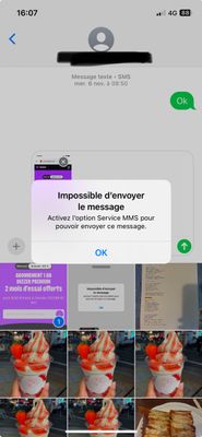

J’ai un iPhone 12 Pro sous iOS 18.2 avec un forfait Sosh.
Je reçois toujours les MMS mais je ne peux plus en envoyer.
Le message d’erreur suivant s’affiche :
Impossible d’envoyer le message. Activez l’option service mms pour pouvoir envoyer ce message.

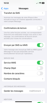

Bien entendu l’option MMS est activée et j’ai réinitialisé les réglages réseaux mais cela n’a rien changé.

Bien sûr que c’est activé !
je l’ai indiqué dans mon premier message.

Rencontrez-vous le problème aussi bien en 4G/5G qu'en wifi car je vois que sur votre screenshot précédent que vous êtes connecté en Wifi?
Pouvez-vous désactiver le Wifi et vous connecter en 4G/5G et vous envoyer un MMS à vous même pour voir si vous le recevez?
