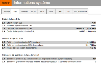

  • bonjour malenimi ,
    comme toujours , commencer par nous donner les stats dans l'interface de la box : informations systeme / dsl et les infos concernant la ligne , obtenus en faisant un test d'eligibilité sur degrouptest .
    exemple :

      • Avatar de Stav_B
        Stav_B
        So sosheur
        malenimi ,
         il manque les erreurs ...
        il faudrait aussi ce tableau donné par le test d'éligibilité   ( et surtout ne ne pas laisser les logos des concurents , il parait que ce n'est pas autorisé !!!)
