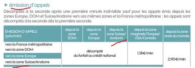

Pour apporter une réponse détaillée à cette question pour les personnes intéressées, j'ai consulté la brochure tarifaire détaillée, accessible ici :
https://documentscontractuels.orange.fr/les-offres-sosh_fit_1977.pdf
En page 10/31 nous trouvons l'information du prix de 0.228€/min pour les appels émis. Bien que la mention "Mobile" ne soit pas explicitement présente, étant donné que les fixes sont inclus nous pouvons (hypothétiquement) en déduire que ceci est le tarif vers les "Mobiles" exclusivement.
PS: En P19, je trouve une info contradictoire sans la mention fixe ou mobile mais avec la mention "Décompté du forfait ou crédit national" assez peu explicite, je vais donc conserver la première réponse trouvée la plus chère, qui me convient déjà...
Bonne journée !
La plupart des forfaits n'ont pas les appels France -> fixes Suisses inclus, il faut donc bien mettre un prix à ces communications également !
