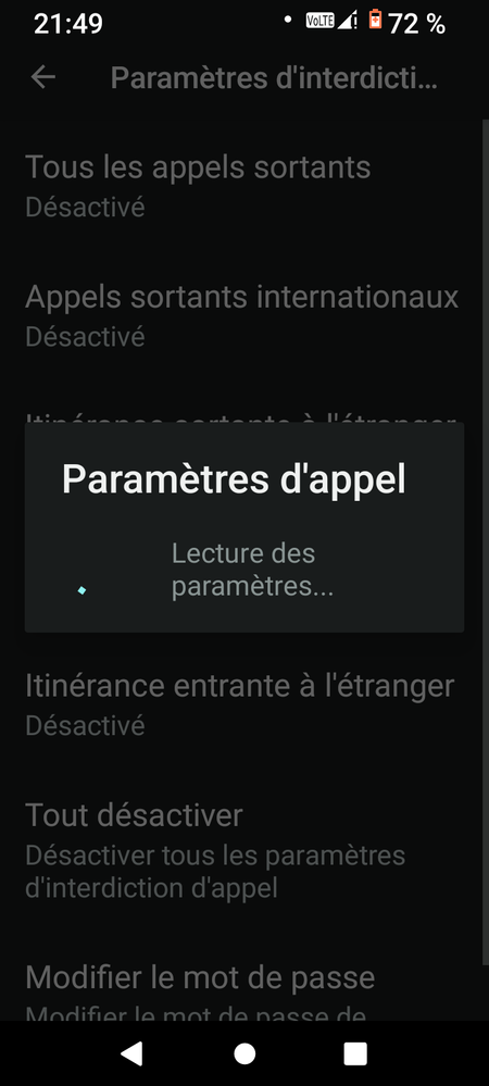

j'ai essayé de modifier le code pin2 qui  est 00000000 ( par défaut ) par un code personnalisé..
ensuite, quand je veux modifier un réglage d'appel ( interdire les appels vers l'international ) , j'ai ce message
erreur des paramètres d'appel
Erreur de réseau ou de carte sim

    Bonjour,  le code pin 2 sert uniquement a bloquer les appels et sms sortants et absolument pas les appels entrants On peut soit bloquer totalement tous les no , soit  autoriser certains no ou tous les no commencant par un préfixe (exemple tous les no en 06 ou en 07) en utilisant le répertoire fdn  Exemple pour autoriser un no 06xxxxxxxx (un parent, ami ect) il faut rentrer ce no dans le répertoire fdn ou pour autoriser tous les no commencant en 06 il faut taper 06........  (06 suivi  de 8 points) dans le repertoire fdn    A quoi ca sert? on peut ainsi bloquer les appels vers l'international, un chef d'entreprise peut aussi fournir des portables bloqués ainsi  évitant qu'ils soient utilises pour des appels personnels, un pere de famille peut aussi bloquer  les tel de ses  enfants n'autorisant que les appels vers les proches , a empecher une application vérolée de composer un no surtaxé a l'insu de ton plein gré.ect  Perso, ca fait depuis trés longtemps que  je l'utilise  et on peut l'utiliser chez  les 3 opérateurs francais sur 4
