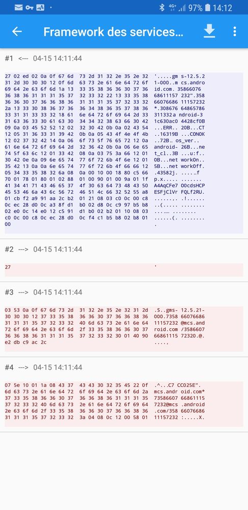

4/ « Vous avez la trame ? On aimerai bien tous la voir ici afin de voir à quoi ressemble une trame »
Si vous étiez un peu plus compétent sur ce sujet, je n'aurais pas besoin de vous en montrer une... mais voici un tcpdump d'une trame émise par l'AndroidTV vers son service de notifications GMS. La LiveBox peut techniquement lire ces trames TCP pour en modérer le débit en fonction de ce qu'elle détecte.
