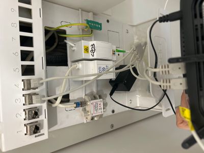

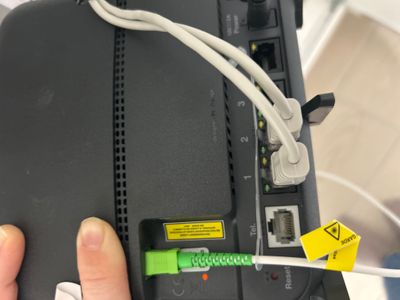

J’ai des prises ethernet dans mon appartement qui sont censées diffuser la fibre directement mais ça ne fonctionne pas.
quels sont les branchements qu’il faut faire pour que cela fonctionne ?
j’ai lu qu’il fallait brancher les câbles gris sur ma photo à ma box mais ça n’a pas marché..

@Marie206 ,
déjà , ton branchement , c'est n'importe quoi !!!! 🤣
le DTI ne sert plus a rien : enlève la pieuvre branchée sur le DTI et la box , et les départs RJ45 !!!! 😳 et mets cela à la poubelle  ...
ensuite , branche un cable Ethernet d'une sortie de la box à un départ RJ45  ...
si tu veux diffuser dans les 4 départs ... mets 4 cables éthernet entre les 4 sorties de la box et les 4 départs RJ45 ...
et dis nous ce qui se passe  ....

Tu es sûr(e) que c'est un câblage Ethernet dans l'appartement ? On peut également trouver du câblage téléphone via les mêmes câbles et les prises RJ45, mais ce câblage n'est compatible Ethernet que si toutes les paires torsadées ont été tirées jusqu'aux prises.
Les jarretières entre la box et et les prises ont également l'air légères. Tu es sûr(e) que c'est aussi du câblage Ethernet ? Essaie de remplacer ça par un cable du même type que celui fourni avec la box.

Marie206
Un grand merci d’avoir pris le temps de me répondre et aussi rapidement !
J’ai en effet racheté des câbles et miracle ça fonctionne parfaitement maintenant !
mille mercis encore !
