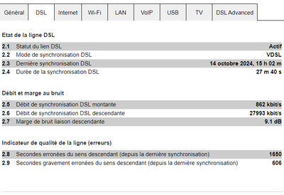

D'ailleurs, la box s'est encore resynchronisée à 15h02 et j'ai ça maintenant:
Je ne sais pas si les secondes erronées sont un indicateur d'instabilité ?

1650 erreurs en 27 mn est tout à fait anormal. La marge au bruit semble trop élevée 9 dB pour 6 typiques. Si ça perdure après "l'action à distance", relance le webconseiller ou l'assistance.
Quant au débit montant : en VDSL les débits montants typiques sont autour de 25% du débit descendant. Ça devrait autour de 7 Mbits/s dans ton cas.
Et donc "1051 kbit/s montant, ce qui est conforme à votre éligibilté." indiqué par le webconseiller n'est pas vraiment acceptable en VDSL.!! AMHA.
