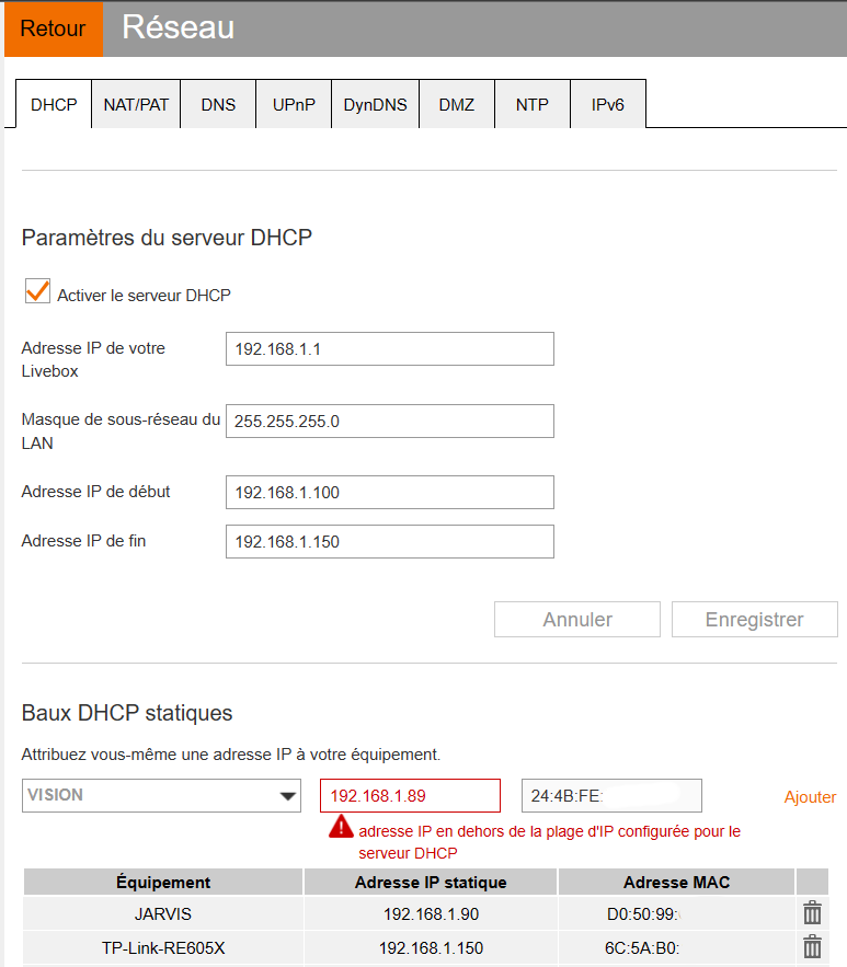

Depuis ce qui doit etre une récente mise à jour, il est impossible d'allouer des IPs statiques en dehors du range DHCP configuré dans la Livebox. Mon range est fixé de 192.168.1.100 à 192.168.1.150. Je veux avoir une IP pour mes serveurs en 90+. La UI refuse de valider mon entrée avec une jolie erreur "adresse IP en dehors de la plage d'IP configurée pour le serveur DHCP"
Un moyen de contourner ca ou il faut simplement abandonner la gestion des IPs avec la Livebox ? Allouer des IPs statiques en dehors de la plage dynamique est justement la base de la fonctionnalite 😞

J'utilise le DHCP de la Livebox et voici l'erreur que j'ai :
Il y a bien des adresses IP que j'avais fixée il y a longtemps et elles étaient bien hors du range (JARVIS). Maintenant, je suis obligé de les mettre dans le range (TP-Link). Je les mets a la fin du range en espérant qu'elles ne soient pas attribuées en dynamique...
Ceci est clairement du a une modification dans le firmware de la Livebox. J'attire juste l'attention sur le fait que ce n'est pas logique.

Je suis exactement dans le même cas avec la Livebox 5 reçue début juillet.
Si je configure une IP fixe en dehors de la plage du DHCP, j'ai l'erreur :"adresse IP en dehors de la plage d'IP configurée pour le serveur DHCP"
Où est l'intérêt d'avoir des IPs fixes si c'est pour les mettre dans la plage DHCP ?

Je pense que l'idée est que ton ordinateur est en DHCP mais la box lui attribuera toujours la même adresse locale que tu as défini. Elle ne sera pas attribuée à un autre appareil. Un bail DHCP statique, comme indiqué.
Tu peux utiliser des adresses fixes hors plage dans ton réseau, la box n'a pas besoin de les connaître puisqu'elle n’utilisera pas cette partie de la plage.
Les IPs attribuées en fixe par le DHCP ne sont jamais aux autre équipements en fait. Certes cela fonctionne mais par soucis de clarté, je préfère mettre mes équipement fixes hors de la plage DHCP (une veille habitude).
Je ne veux pas mettre des IPs fixes cote devices car ca t'oblige a rechanger tout le jour tu changes de subnet...

Je déterre le sujet en ce début 2024 car je viens de rencontrer le même problème. J'avais configuré il y a bientôt 4 ans dans le DHCP de ma livebox 4 des baux fixes à partir de 192.168.1.100, en dehors de la plage des baux dynamiques qui s'arrête à 192.168.1.99.
Suite à une autre erreur de la livebox ce jour (mon NAS "toto", qui était en IP avec bail DHCP fixe, était vu comme "toto-1" ou "toto-2" suivant les redémarrages de la livebox), j'ai supprimé l'IP de l'onglet DHCP, puis j'ai voulu la recréer à l'identique, mais j'ai eu le message "adresse IP en dehors de la plage d'IP configurée pour le serveur DHCP" pour 192.168.1.100 ; par contre maintenant en choisissant 192.168.1.99... ça enregistre l'IP  avec la MAC address dans les baux fixes !
