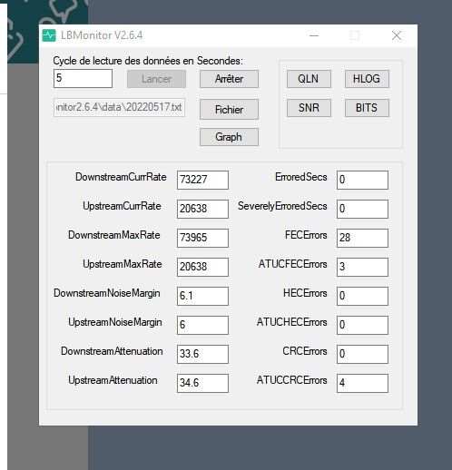

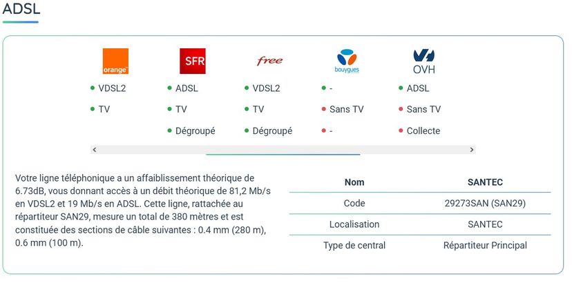

Loin de mon débit théorique (vdsl2) , câble exterieur trop flexible.....
suite a un soucie sur ma ligne il y a quelque temps , perte de débits important et déconnexion ,il on proposé de changer de livebox d'une 3 vers 4 ce n'était pas cela ,des travaux on était décider sans hélas me dire ou ,les déconnexions on  disparue mais la qualité du débits lui non !!
,pendant des années il était très proche du théorique.

    Bon je viens de m'apercevoir que ma ligne externe va toucher le toit de mon voisin avec le vent le câble à rallonger il y a quelque mois il était bien plus haut (20/30 cm) que maintenant (10/5 cm) a vus d'œil
    c'est la fête des FEC erreur sur lb monitor
