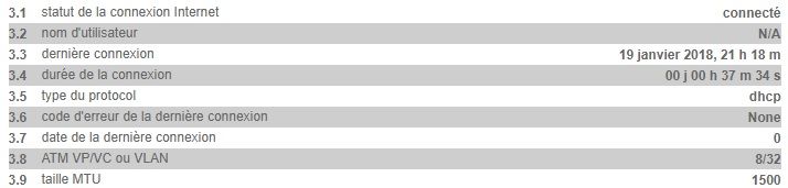

Bon, tout est normal rien à signaler de ce côté.

petites questions: La Livebox se bloque toujours lorsque le boitier TV est allumé aussi ou pas ? des équipements wifi (type) ?
- nin7821-01-2018Sosheur junior
Quand je perds Internet, le boitier TV se fige également et je perds aussi la téléphonie.
Le wifi n'est pas activé.
Seul le boitier TV est branché sur un CPL (configuration de la pièce où la prise réseau est trop loin). Tout le reste, la Livebox et les autres prises sont branchés directement en éthernet, sans aucune multiprise.
