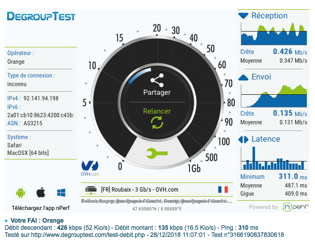

Le débit de ma ligne ADSL est très faible. Débits mentionnés sur la Livebox 3 Sagem : 671 kb down / 407 kb up. Les différents test de débits donnent à peu près les mêmes valeurs.
La Livebox est branchée seule directement sur une prise électrique.
Un seul filtre ADSL.
Téléphone sans fil éloigné de la Livebox.
En résumé : même configuration qu'à l'époque où le débit ne posait pas de problème ( environ 3000 kb down / 800 kb up)
Que faire ?
Merci beaucoup pour votre aide !
