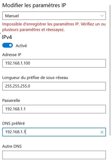

J'ai procédé à la modification des paramètres IP
du mode automatique, suis passé au mode manuel
j'ai eu le choix entre IPV4 et IPV6, j'ai sélectionné le premier choix
Activé l'IPV4
Saisi les 4 adresses
192.168.1.100
255.255.255.0
192.168.1.1
192.168.1.1
Autre DNS je n'ai rien noté
J'ai enregistré
J'ai ce message en rouge qui s'est affiché sous "Manuel"
Impossible d'enregistrer les paramètres IP. Vérifier un ou plusieurs paramètres et réessayez. Voir capture jointe
