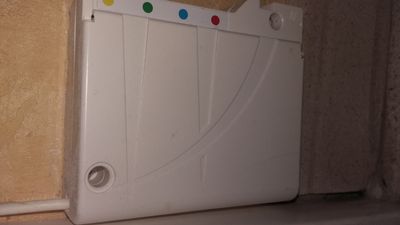

Voici les photo de mon boitier, mais desormais il me semble que le boitier et une PTO mais il n'y a aucun numero dessus ce qui me laisse perplexe car sur toute les photo de PTO que j ai trouver il y avait un numero.

Il s'agit bien d'un PTO pour l'absence du numéro vous pouvez jeter un coup d'œil à ces sujets.
