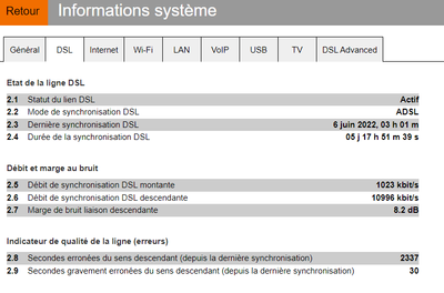

pour info , ta marge de bruit est de combien ? et as-tu des erreurs sur ta ligne  ?  à vérifier dans l'interface de la box , 'informations système' , onglet DSL .

Je reviens vers vous pour vous donner les infos de ma ligne et aussi en espérant trouver le chat pour discuter avec un conseiller
