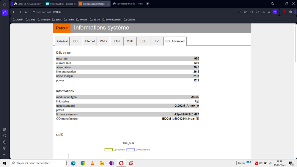

Depuis mi mars mon débit à brusquement chuté : il y a l'arrivée de la fibre dans le bourg (mais pas concerné car excentré) et un voisin qui est parti (maison toujours vide).
Mon débit était vers 3/4  mbps en DL et 1 mbps en up pendant 2 ans.
Du jour au lendemain : 2,1 en DL et 0,5 en up et 3 mois plus tard 1 et 0,39.
Cela fait 2 mois que je chatte avec le service client Sosh mais seule une personne à réussi à remonter le débit mais ç'a duré une semaine : 3,9 en dl et 1 en up.
Livebox 4 reçu en 2018, rien n'a changé dans la maison.
Je ne peux plus télétravailler (visio, échange de fichiers), ni naviguer à plusieurs...
On m'a dit "ligne vieille", connexions oxydées (j'ai vérifié : ras).
Je joins 2 copies écran de la box, si ça peut aider à comprendre.
Merci pour votre aide.

Bonjour @Dominique351,
Je vous remercie pour votre message et vos captures écran.
Ces dernières mettent en évidence que le débit qui arrive à votre Livebox est insuffisant par rapport à l'atténuation de la ligne.

Suite aux vérifications et tests effectués, je vois bien une variation de votre débit, mais celui-ci est surtout dû aux différents profils techniques validés sur votre ligne (qu'ils soient mis automatiquement ou manuellement).
Voici un point sur mes observations :
- Votre ligne est éligible à un débit descendant compris entre 0,25 et 5 Mbit/s et un débit montant compris entre 0,5 et 1 Mbit/s.
- Au vu de la longueur de celle-ci (4167m), vous êtes positionné commercialement sur une offre en 1 Mbit/s Max étendu.
- Votre débit actuel est de 2.14 Mbit/s dans le sens descendant et 0.84 Mbit/s dans le sens montant.
- Une instabilité est bien présente sur votre ligne.
