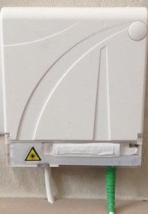

Alors si vous avez la fibre chez vous elle doit bien arriver à un endroit en effet votre seul prise RJ45 mural ne convient pas pour raccorder votre boitier ONT.
Voir ci dessous photo d'un boitier OPT(equivalent du DTI pour la paire de cuivre) ou arrive la fibre optique dans votre habitation puis sortie verte en optique en direction de l'ONT.
Vous devez avoir ce genre de boitier (OPT) quelque part dans votre habitation :
