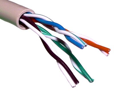

On voit la photo maintenant, je crains que Stav_B  ait raison. Le cable réseau, c'est 8 fils, torsadés par paire, qui font tout le chemin ensemble dans une gaine, et cela pour chaque prise. Là, on voit plein de fils sans gaine, tous torsadés, c'est pas bon signe.
Ca devrait ressembler à ça (pour une prise dans la maison) :
