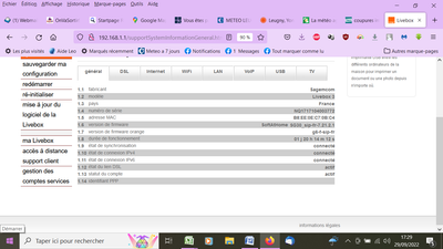

- Fanfan8929-09-2022Sosheur
Comme demandé voici les infos. Merci !

Fanfan89 ,
peux-tu rajouter l'onglet 'general' et l'onglet 'dsl advanced' ?
ta dernière synchro date de ce matin 8h49 , que c'est-il passé à ce moment ?
depuis ce matin as-tu eu des coupures ? en wifi ? ou en ethernet ?
Voici 1 des onglets demandés ci-dessous. Je ne trouve pas l'onglet DSL Advanced. Dans la rubrique information systeme je n'ai que 8 onglets ( Général / DSL / Internet / Wifi / LAN / Voip / USB et TV) . J'ai balayé les autres rubriques et onglets, je n'ai pas trouvé DSL Advanced. Désolé. J'ai eu une coupure à 8 H 18 mais depuis pas de nouvelle coupure. je mets aussi une copie de mon tableau des coupures avec date et heure. La chaudière est reliée à la box par un câble et m'a signalé une coupure à 8 H 18.
