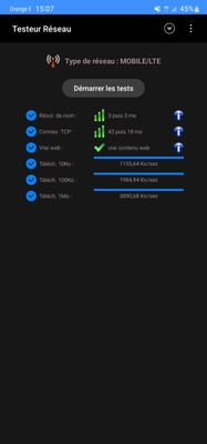

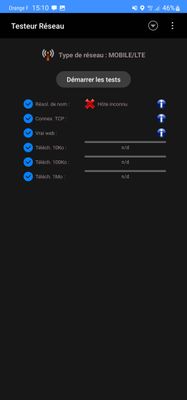

        Si vous changez d'application de test de débit c'est pareil ? Ou en faisant un test complet (sur nPerf par exemple) et pas seulement "de débit" ?
        Pourriez vous jeter un oeil à l'application "testeur réseau" ? Ce n'est pas vraiment une application de test de débit pure, elle ajoute quelques mesures.
