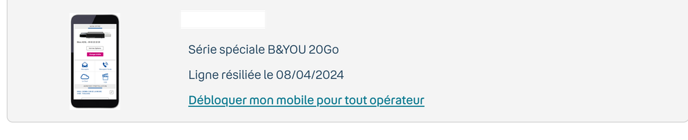

      OK donc je confirme cela vient bien de SOCH. J'ai essayé avec une carte SIM Bouygues sur mon boîtier 4G et ça fonctionne super bien. J'ai essayé avec une carte Sosh de mon téléphone sur mon boîtier 4G et ça ne fonctionne pas.
      Voilà ce que j'obtiens lorsque je demande à Bouygues de débloquer mon ancienne carte
