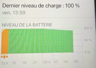

Maintenant, un peu de contexte et d'explication en commençant par 1 image. Vidage de la batterie, sans utilisation (ou quasi)
Lorsque j'ai constaté ce vidage anormal et aléatoire,les infos n'indiquent aucune utilisation d'application ni en pourcentage ou en minutes dans les paramètres. J'ai réalisé toute une batterie de tests et d'actions pour tenter de déterminer d'où cela peut venir :

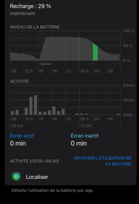

Cela confirmerait le soucis serait vraiment lié aux émetteurs proche de chez moi. Et ce qui est génial, c'est que parfois, le téléphone se vide tout au long de la journée. Là, il ne se vide que la nuit.
Exemple ; la nuit dernière = passage de 80% à 20% entre 1h et 7h
Alors qu'il n'y a aucune utilisation d'application reconnue

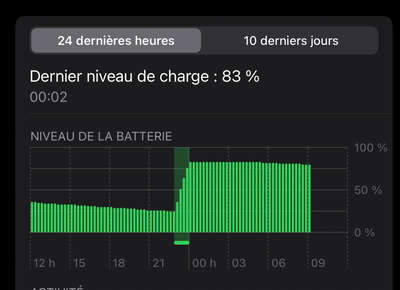

    • Avatar de JessyJay
      JessyJay
      Cette nuit, rien d'anormal
      Ma SIM perso dans mon téléphone pro = perte de 10% de batterie. C'est beaucoup mais le tel est sécurisé avec des trucs qui tournent en permanence comme MS Defender, le VPN...
      La SIM de ma femme dans mon téléphone = perte de 3% de batterie. Même si j'étais habitué à ne perdre aucun % de batterie en repos, là, 3%, c'est pas ultra anormal
      JessyJay
      Je n'ai plus de vidage important de la batterie mais malgré tout, toutes les nuits, ce sont 10% qui disparaissent sans être utilisés en apparence. Alors qu'avant ces problèmes, je ne perdais strictement rien la nuit
      De plus, j'ai remarqué une utilisation pour "Aucune couv. réseau". Cela intervient sur différents créneaux horaires selon les jours. Etrange.
