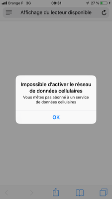

Depuis que je suis passée d'un téléphone Androïd à un iphone, j'ai un problème de connexion au réseau cellulaire. Je suis bien connecté à la 3G ou 4G mais j'ai toujours le message suivants dès que j'essaie de faire quelque chose : "Impossible d'activer le réseau de données cellulaires. Vous n'êtes pas abonné à un service de données cellulaires."
Je vois bien d'où vient le problème, en effet, si je vais dans réseau cellulaire, je vois toujours les informations de mon ancien opérateur (printscreen ci-dessous).

  • Pour tout les autres qui ont ce problème, il a suffit de mettre la carte SIM dans un autre iphone (pas un Androïd, ça je l'avais déjà essayé). J'ai aussi mis dans mon téléphone une carte SIM d'un autre opérateur pour voir si le problème venait de mon iphone ou de la carte SIM. Quoiqu'il en soit, quand j'ai remis la carte SIM dans mon téléphone, le problème était réglé.

    Quand j'essaie d'utiliser de la data en France j'ai ce message "Impossible d'activer le réseau de données cellulaires Vous n'êtes pas abonné à un service de données cellulaires" alors que je suis bien connectée chez Orange et en 3G/4G avec la carte SIM Sosh dans le téléphone.
    Si je vais sur mon iphone dans Réglages > Données cellulaires, je vois bien qu'il y a un problème puisque c'est mon ancien opérateur qui apparaît et non Orange dans les informations APN. Je ne peux pas les changer manuellement.
