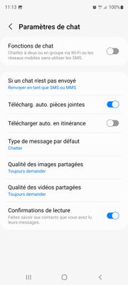

Je possede un Samsung S20 fe 5Go et depuis 2 jours, je ne reçois plus les sms sur mon numero sosh. Que se passe t il ?
Y a t il un probleme de réseau ?
J ai regardé dans mes parametres de mon télephone, mais rien ne cloche.
Quelqu`un pourrait il m aider ?

- G_remyWebconseiller
Bonjour ManUFshr
Le service SMS ne nécessite pas d'avoir une connexion data (3G, 4G ou 5G) pour fonctionner.
Afin de vérifier qu'il s'agisse bien du service SMS et non du service RCS, je vous invite à vous rendre dans l'application message > Les trois points en haut à droite > paramètres > Fonctionnalité chat > désactiver le RCS puis testez votre service SMS.
1- si le service fonctionne cela indique qu'il s'agit bien du service RCS de Google et vous invite donc à contacter leur support dédié.
2- Vous ne recevez toujours pas les SMS, je vous invite à vérifier votre centre de messagerie dans un premier temps.

Jey- ManUFshrSosheur junior
j ai pas trouvé directement le Rcs, mais je pense qu il s agit de la fonction chat. Elle etait cochée. Je l ai décoché. Je reviendrais vers vous si je constate une différence
Oui ça a l air de fonctionner mieux.
A voir dans le temps.
