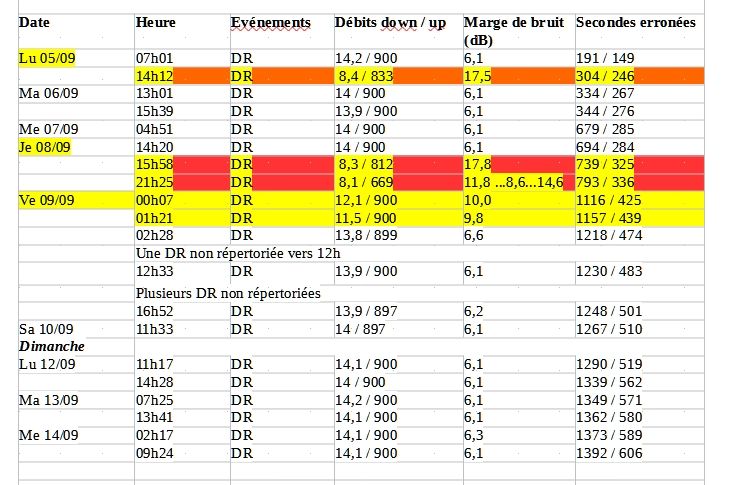

Modification = en annexe, la suite de la surveillance des désynchronisations - resynchronisations (DR) que je fais de ma ligne adsl
Ajout: les dernières désynchronisations / resynchronisations

Bonjour @Nicolas_M  , @Anaïs_D  , @Ludovic__B  , @JChristophe_M
J'aimerais savoir si l'un(e) d'entre vous intervient sur ma ligne pour essayer d'en améliorer la qualité ?
Ma livebox 4 affiche de temps en temps des résultats (OK sur les différentes fonctionnalités: réseau, internet, wifi, téléphone):de diagnostics que je n'ai pas sollicités.
Par ailleurs, j'ai demandé, dans un post antérieur, si ma ligne est pilotée par le robot de management DLM. Je n'ai pas de réponse à ce jour.

Pour votre info, les derniers événements sur ma ligne adsl:
Me 14/09
02h17
DR
14,1 / 900
6,3
1373 / 589
09h24
DR
14,1 / 900
6,1
1392 / 606
Je 15/09e 15/09
15h44
DR
13,9 / 900
6,4
1543 / 615
16h03
DR
11 / 897
12,6
1560 / 651
18h28
DR
14,1 / 900
6,1
1589 / 660
Ve 16/09
19h04
DR
14 / 899
6,1
1599 / 669
Sa 17/09
09h45
DR
14,1 / 900
6,1
1604 / 692
Di 18/09
08h20
DR
13,9 / 900
6,1
1614 / 701
Lu 19/09
02h53
DR
13,8 / 900
6,1
1623 / 710
A vous lire et bien cordialement, sh54710
