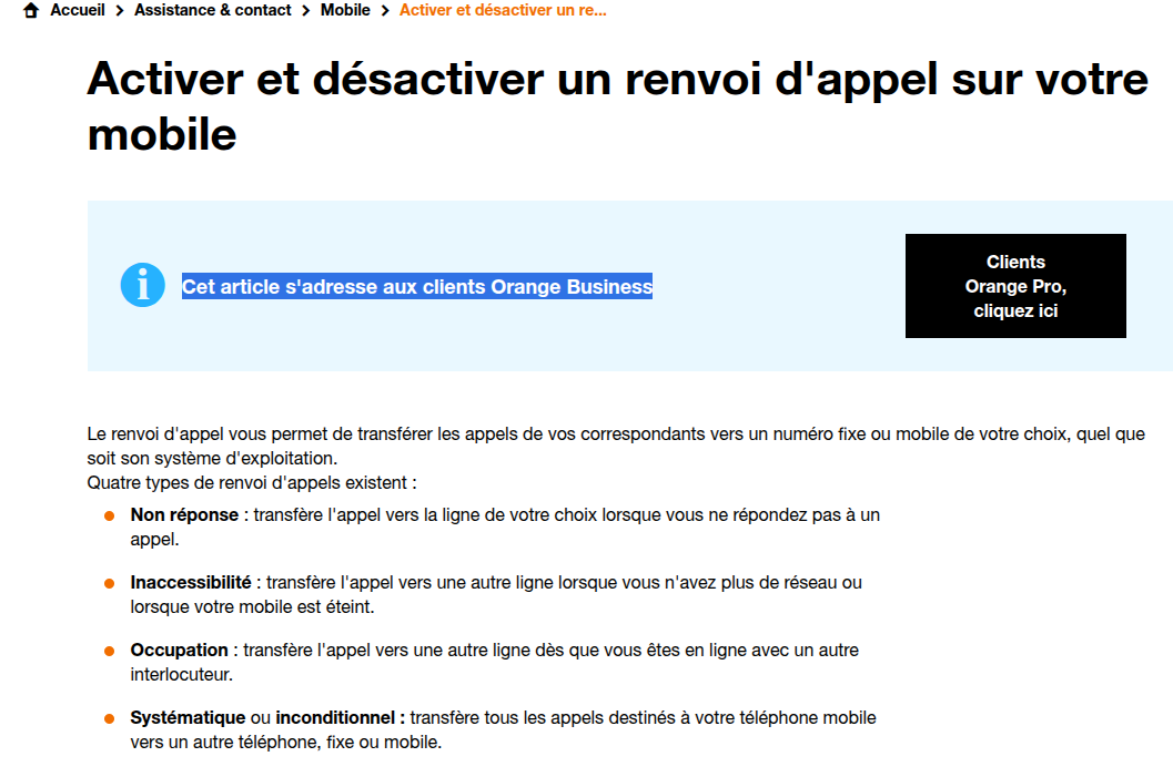

Non, c’est bien une fonctionnalité proposée pour tout le monde.
Voici le lien : https://assistance.orange.fr/mobile-tablette/tous-les-mobiles-et-tablettes/depanner/probleme-de-comm...

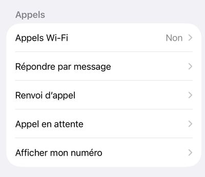

Pour les utilisateurs d’iPhone, il est possible de configurer un renvoi d’appel, notamment un renvoi vers la messagerie, directement depuis les réglages de l’appareil et cela sans utiliser des codes spécifiques  (le renvoi est systématique).
Le renvoi fonctionne parfaitement.
Il vous suffit de suivre le chemin suivant :
RéglagesAppsTéléphone
Si vous souhaiter mettre en place d’autre type de renvoi, il faudra utiliser cette méthode :
